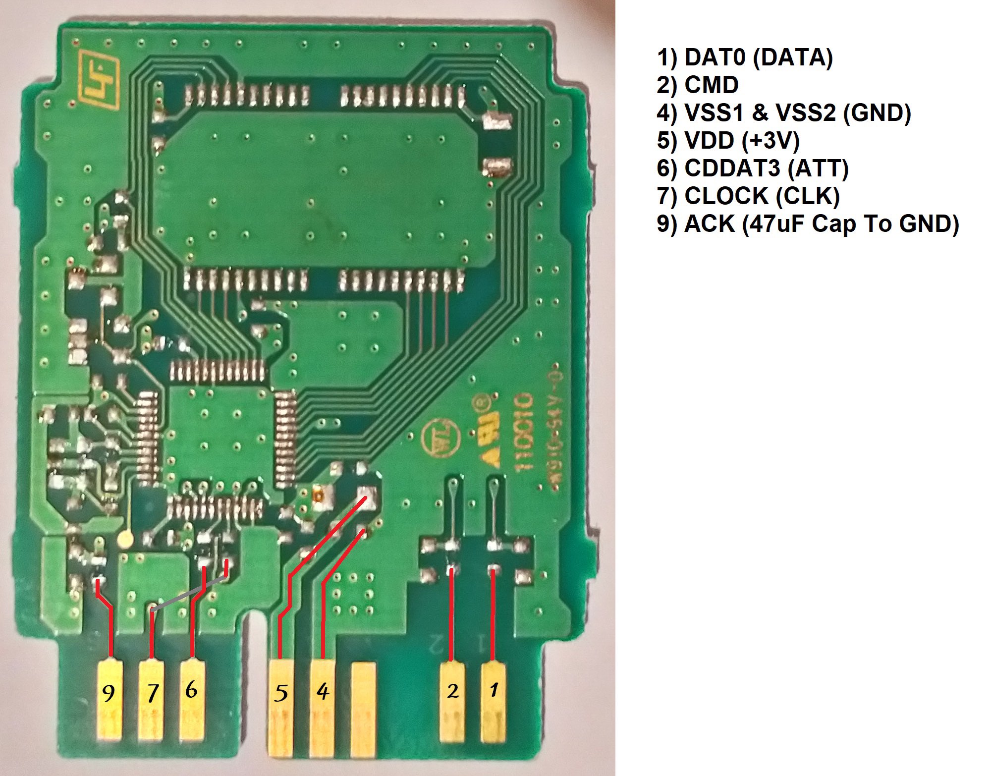

Como testar um pcb de memoria card de ps2 usando multimetro digital para saber se realmente esta morto e como testar o slot de memory card de ps2 para descobrir se esta mandando a tensão correta ao dispositivo? onde vai as duas ponteiras qual escala?
